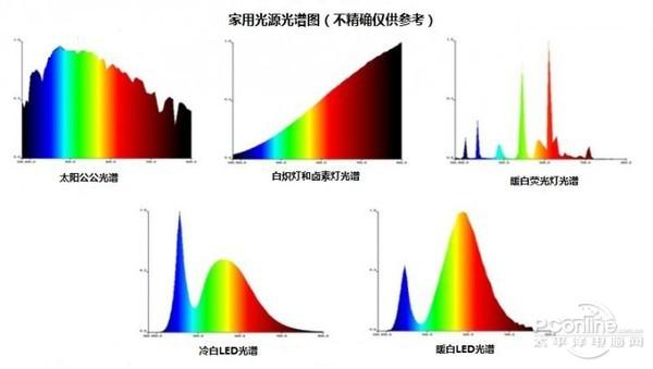

显色指数:显色指数是指光源对物体的显色能力,我们一般用太阳光为参考,其显色指数为100。显色指数越高的光源,其色彩还原能力就越接近阳光,我们在这种光源下看其它物体,就越觉得它的颜色自然。
台灯护眼看这些,白炽灯、节能灯、LED灯谁最好?
不同光源的光谱不同,所以显色能力也有差异

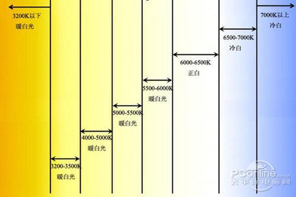

色温:光源色温通俗来讲就是光源颜色的冷暖,通过下面这个图就能简单判断色温高低及其颜色的冷暖程度,在选择灯具时也可以有个参考。
综合来看4000K到6000K之间是比较舒适的色温

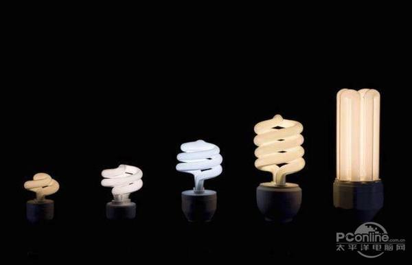

这里的节能灯特指CFL紧凑型荧光灯(有些节能灯关键词下搜到的却是LED光源)。紧凑型荧光灯的荧光粉由于余晖效应的缘故,频闪也基本可以忽略,并不会刺激眼睛。而且其光电转换效率高,比白炽灯节能得多,寿命也比前者长。
紧凑型荧光灯是目前主流的照明灯具之一
不过,紧凑型荧光灯的显色性比较差,使用三基色荧光粉的产品会好点,但这种灯的色温往往只有2700K和6500K,不是太黄就是太冷,不是很适合阅读。而且里面充满了汞蒸汽,打破的话还是有点危险的,小孩用的话安全性可能差点,平时要注意一下。

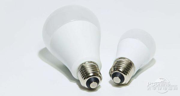

作为明星照明光源,LED灯的优点可以说是非常多:体积小、非常节能、寿命也超级长,理论上也可以切底消除频闪,而且LED光谱连续,优质的产品可以做到非常不错的显色指数(95以上)。
LED灯
而且LED的色温大都在4000K到6000K之间,这个区间的光源冷暖也是非常适合阅读的。

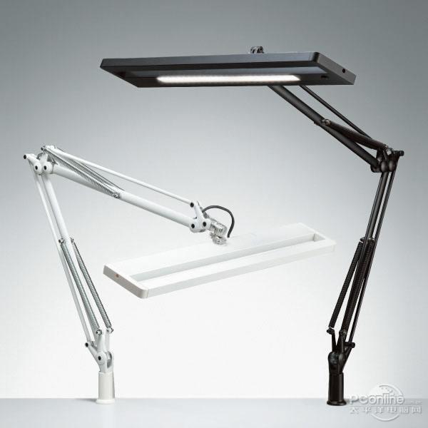

只不过,目前LED台灯龙蛇混杂,劣质的产品由于电源电路部分偷工减料,令到LED灯的频闪变得明显。
LED台灯更多是这种不可替换的,灯和电源电路的质量更加重要
所以如果要买LED台灯,就不能选价格太低的产品,建议购买知名大厂的产品更有保障。
