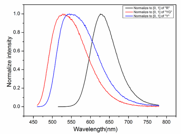

 这样可以做的到吗,理论上行的通吗?我们都知道RGB三原色,通过调整三原色的配比和亮度值,就可以得到不同颜色的光,同样,不同的荧光粉经过激发也可以发射不同的波长和光谱(如下图), 选择不同的荧光粉,调整其配比,经过紫光或蓝光LED芯片的激发混光,就可以得到不同颜色光的产品。
 三原色混光示意图 不同荧光粉受激发后的光谱示意图

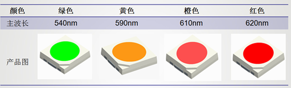

 全系列EMC3030白转色光的开发
 EMC3030全系列白转色光
 不同白转色光的光谱
 除了上述波长,其他色光波长可以做吗,我可以很负责任的告诉你,当然可以,我们欢迎定制波长和光谱的。

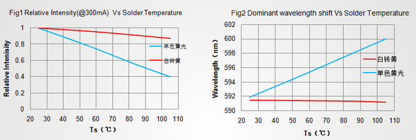

 由上图曲线来看,白转黄与单色黄光的性能相比,随着温度的升高,冷热比(105℃/25℃),单色光的亮度维持率仅为40%左右,白转黄光的维持率高达83%左右,波长与色坐标偏移,白转黄的更小,综上所述,白转黄产品热稳定更好。
 与单色光相比,为什么白转色光的冷热比更高呢,原理如下:LED的发光原理是处于激发态的电子/空从高能级向低能级跃迁,与空穴/电子复合而发射光子,载流子的平均总寿命由辐射复合(发射光子)和非辐射复合(缺陷处产生热量)的平均寿命决定的,随着温度的升高,LED照明的晶格振动幅度增加,当原子的振动能量高于一定值时,电子从激发态跃迁到基态时,会与晶格原子交换能量,发生非辐射复合,产生热量,这种过程的几率随着温度的增加而呈指数式增加,另外,随着温度的升高,晶格震动加剧,杂质缺陷增多,导致LED照明光吸收增加,内量子效率随着温度的升高而降低,导致芯片的发光强度降低。白转色光采用蓝光LED芯片,外延材质为GaInN,而单色光芯片外延材质为AlGaInP,由于外延材质的不同,与材质GaInN相比,AlGaInP晶格振动、杂质缺陷等,随着温度的升高,更加敏感,随着温度的升高,内量子效率降低的幅度更高,发光强度更低。因而白转色光产品的冷热态,光通量的维持率更高,热稳定更好。
