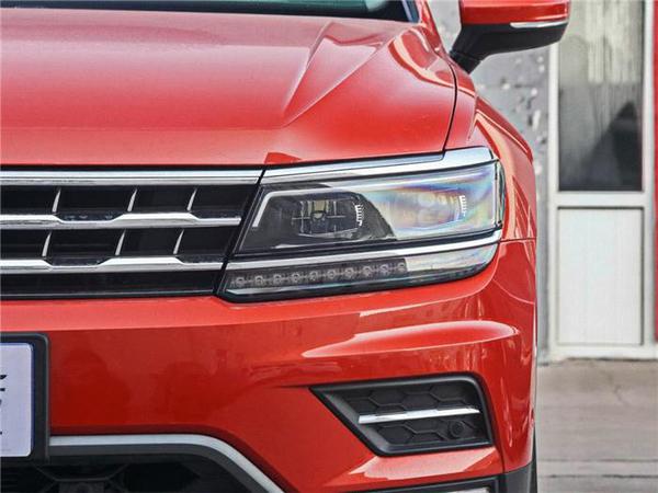

LED的中文名字叫做发光二极管,最早是应用于奥迪R8上,奥迪也因为把LED大灯玩出了新高度而获得了“灯厂”的美称。相比起以前的灯源,LED大灯的亮度更高也更节能,也没有氙气灯的点亮迟滞,重要的是LED的单个发光体体积小,因此可以组合成不同造型,并且由于可以单个发光,可以更好的控制光束形状和位置,因此,LED大灯的应用才真正实现了汽车大灯智能化。
但是LED大灯也不是完美的,最大的缺点就是LED工作时发热量很大,因此发光效率也会受高温影响,所以一般都会配有散热器,这也间接造成了高成本的弊端。所以LED大灯的门槛是比较高的,市面上售卖的无损替换LED灯泡最好不要使用,散热处理不好容易引起其他一系列问题。

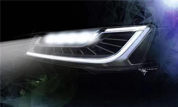

激光大灯是目前最“高大上”的灯源,学名叫“激光二激光”,原来上与LED有共同之处,具备了LED灯的所有有点,而且比LED更加节能、亮度也更高,体积也更小,也更加方便设计师在大灯上“凹造型”。不过激光大灯的成本是所有灯源里面最高的,目前只应用在奥迪R8、新款A8和宝马7系等高端豪华车型上,激光大灯像LED灯一样普及还需时间。
