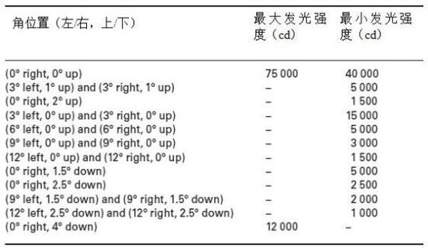

对于为车辆前方提供照明的汽车前大灯,需要两个,需要安装在尽可能远的地方。 每个前照灯必须符合相同的性能要求。有两种主要类型的波束图案:高光束和低光束。表1和表2给出了北美对于高光束和低光束前照灯的几个角度位置的要求。
表1:美国对高光束远光灯的一些光度要求
表2:美国对低光束远光灯的一些光度要求
如预期的那样,高光束的要求是更高的强度和更小的最大强度值。此外,远光束具有对称的光束图案。相比之下,近光束具有不对称的波束图案,更严格的最大值倾向左侧(在北美是如此;如果是左侧通行的guo jia,光束图案从左到右颠倒过来)。

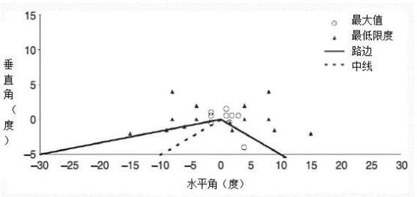

图1显示了低光束前照灯图案的强度要求,前照灯照叠加在一条直线的双车道道路的角位置上。使用反平方律,可以将角度发光强度值转换成照在路上和车辆前方物体上的照度;应将每个前照灯的照度加在一起以获得总数。
图1:美国低光束大灯图案的光度要求,叠加在一条双车道的图像上。

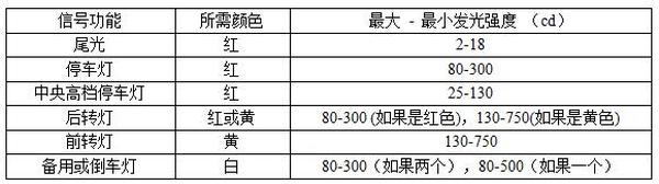

车辆需要有信号灯,这样司机能够在白天和黑夜间进行制动和转向时可以提示别人。现在,越来越多的车辆使用LED进行信号照明。不同的信号灯对颜色和发光强度都有不同的要求。美国联邦对车辆信号的要求是基于SAE标准和建议。表3列出了几种车辆信号灯类型的颜色和允许的发光强度值。
表3:美国汽车信号灯的光度和颜色要求
欧洲汽车信号灯的性能要求与北美在颜色和发光强度方面没有太大差别,但是有一个例外。在美国,车辆背面的信号灯可能是红色或黄色,具有不同的强度要求,具体取决于它们的颜色。在世界其他大部分地区,后转信号必须为黄色。
Allen此前报道,黄色后转信号往往会出现更少的碰撞,可能是因为它们的发光强度比红色后转信号高,或者因为黄色使得它们更容易区分制动灯或尾灯。美国guo jia公路交通安全管理局(NHTSA)正在考虑是否需要对所有后置式汽车转向信号变成黄色。
