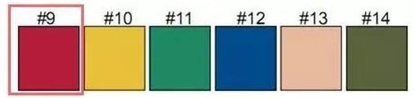

但是这还会缺少一个很重要的光谱,它就是特殊显指 R9,红色R9(饱和红色;)是评价红色复现质量的指标。对于它们的应用,演播厅、摄影棚等需要真实再现皮肤颜色的场合,以及对蔬果生鲜肉类的颜色还原有着不可取代的作用。
▲R9也是衡量LED显色性的重要指标。

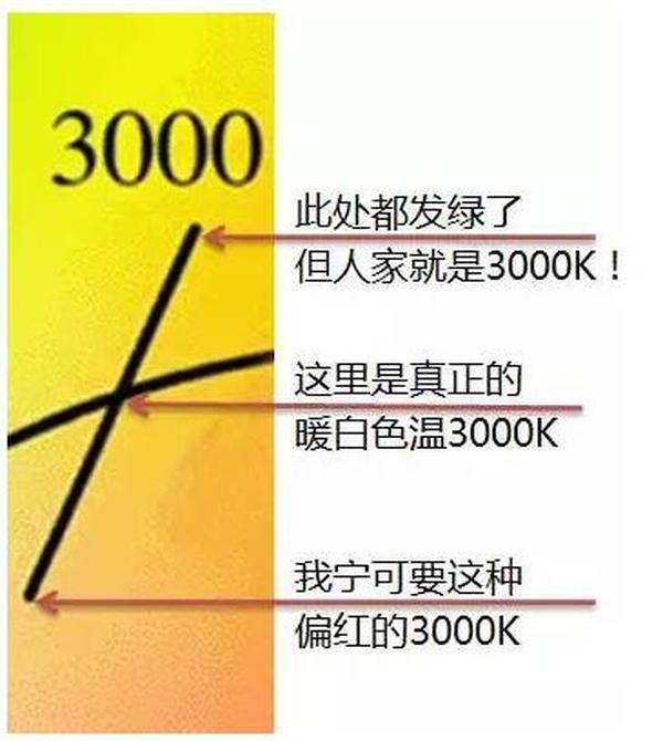

这可不是无代价的,掺入红色荧光粉的浓度过高,会使 LED 的色点偏离在普朗克曲线,造成严重的偏色。
▲“相关色温”3000K

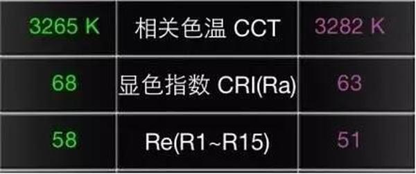

▲同样是3200K左右的色温,肉眼却看出了明显区别。
因此,红色荧光粉的配方的比例不一样的,对显色指数和色温的影响也不一样。

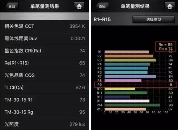

首先,徐老师用照明护照测量了办公室的光环境,灯具是“物业标配”型。
测量结果如下:
▲物业标配灯测量数据,Re=65,Ra=74,显色性很差。

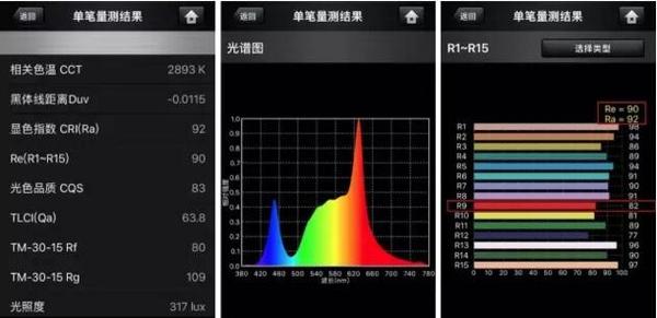

徐老师随后取来了一条彩色灯带,只点亮了红色部分,给空间一点点红光,用手将灯带固定在离照明护照较远的地方。
用照明护照在此测量光环境指标,测量结果如下:
▲Re=90,Ra=92,这显色性,已经能hold出绝大多数商业空间了。

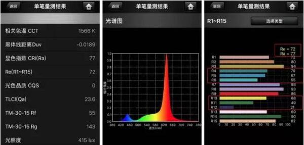

再次测量光环境指标,测量结果如下:
▲红色波峰高了很多,但显色性却大大降低,Re=72,Ra=77,比第二次测量远远不如。

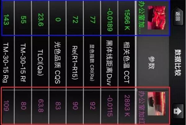

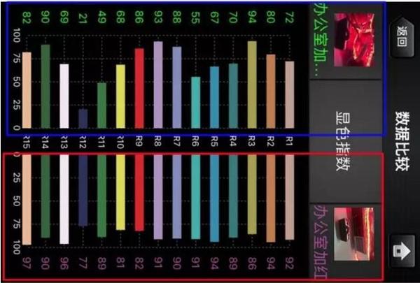

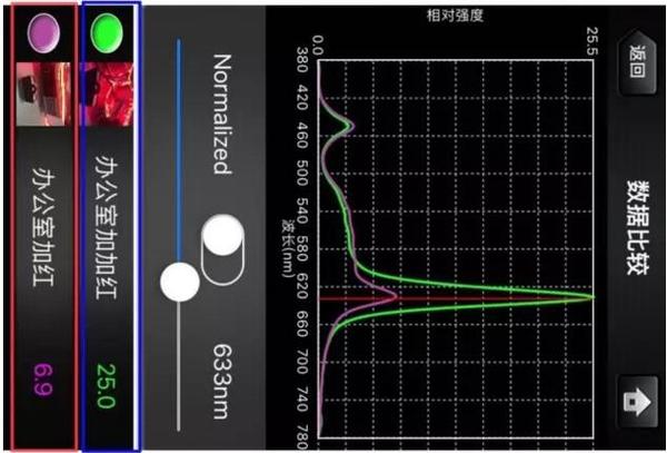

看一下它们之间的对比(第二次测量命名为“办公室加红”,第三次测量命名为“办公室加加红”):
请将手机打横观看
▲红色线条框为“办公室加红”测量数据,蓝色线条框内为“办公室加加红”测量数据
可以很明显看到,第三次给了探头更多的红色光,但很多参数反而还下降了,这也正说明了红色需要加得适当。引申到 LED 芯片制作工艺,跟红色荧光粉浓度有异曲同工之妙。
