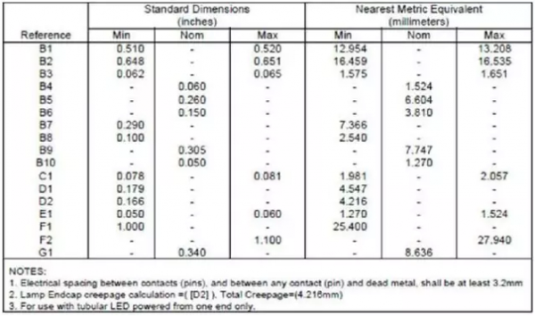

美国灯头/灯座标准ANSI C81.61 & 81.62增加 G6.6灯头/灯座
017年2月10日,美国guo jia标准学会(American National Standards Institute, 简称ANSI)更新了标准ANSI C81.61和C81.62,增加G6.6灯头/灯座成为新的ANSI标准灯头/灯座。
G6.6灯头/灯座是专门为LED T-tube 量身定做的灯头和灯座,从根本上解决了LED光源与传统光源易混淆的安全问题,将成为LED照明的安全保障。使用G6.6灯头/灯座的LED灯管,一端是通电端,另一端仅作物理支撑,就如同目前TYPE B单端供电的LED灯管原理一样。G6.6灯头/灯座都带有L, N, G 三个针脚, 如果采用了新G6.6标准灯头的金属外壳产品,则无需采用双重绝缘的电气结构,直接采用“灯头接地+基本绝缘”即可满足标准要求。
请见如下ANSI C 81.61 的G6.6灯头结构图, ANSI C 81.62 的G6.6灯座结构图:
照明人注意:今年这些标准规范有变化
图1:ANSI C 81.61 的G6.6灯头标准
图2:ANSI C 81.62 的G6.6灯座结构图

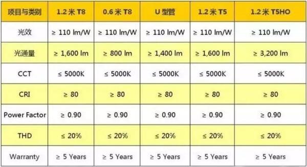

下表是4.2版本更新后所有灯管裸管的要求:
针对于Type A的T5和T5HO灯管,DLC强制要求搭配ballast factor 1.0的electronic programmed-start ballast进行测试,而且递交时的上报功率值必须是灯管和镇流器的组合功率,而不是裸灯管的功率。
T5替换灯管同样也需要配灯具做灯具级别的光度测试。普通T5管测试与T8灯管没有区别。不同点在于T5HO灯管需要使用专门的外壳,而且如果是Type A/B或Dual模式1.2米T5HO灯管,则需要使用4根灯管搭配外壳测试。如果是Type C的T5HO灯管,DLC目前只认可一拖三,一拖四和一拖六三种方案。
T5HO有不同的光效、光通量和光分布要求,详细见DLC V4.2版本。

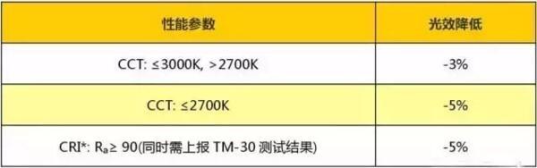

新增光效的允差要求
该政策降低高显指、低色温产品的光效要求。需要满足的条件和光效的调整如下表:
以上降低的百分比不累加,适用多个条件时取最大百分比。如果同时需要使用性能公差满足标准,计算方式为先用标准光效要求计算颜色让步的百分比,再计算判定允许公差(光效为3%)。

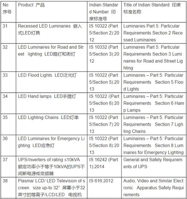

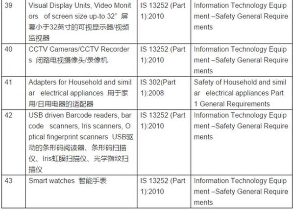

GMAP法规更新- 印度BIS计划扩增13类产品进入BIS强制性目录列表
继印度电子信息部发布30项电子与信息类产品强制性登录要求法令后, 2017年8月16日再公告下列产品即将列入BIS强制登录计划。 该公告执行过渡期为六个月;即预计强制执行日期为 2018年2月16日。
新增管制产品列表:
照明人注意:今年这些标准规范有变化
照明人注意:今年这些标准规范有变化
